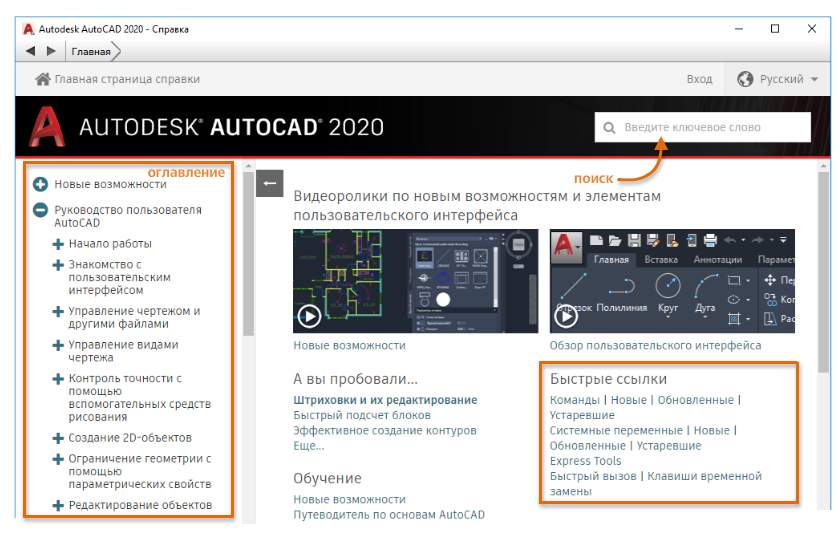

Для начала рассмотрим, как получить доступ к справочной системе. В отличие от многих других программ, справка по AutoCAD контекстуальна, т. е. зависит от текущих действий пользователя. В перечисленных ниже ситуациях можно нажать клавишу F1 и получить соответствующий результат.
На главной странице справки есть три основные области.

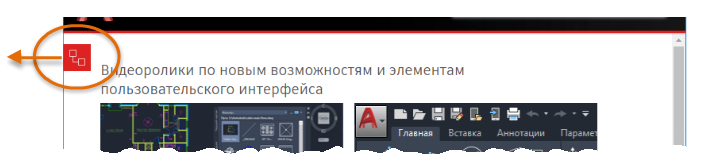

Прим.: Если панель слева с содержанием не отображается, можно расширить окно справки или нажать красную кнопку.

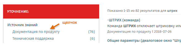

  2. В разделе УТОЧНЕНИЕ выберите документацию по программе.
    Это действие позволяет оставить только один источник информации: документация по программе. После этого количество результатов поиска сократилось до 293.

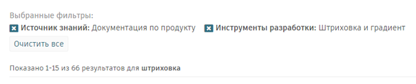

  3. Далее найдите в списке фильтров функции программы и выберите «Штриховка и градиент». После этого количество результатов поиска сократится до 73.
    При нажатии каждого фильтра можно увидеть, как они накапливаются на панели справа.
  4. На панели слева в разделе типа содержимого выберите понятия.
    Теперь на панели справа можно увидеть, что осталось в результатах поиска осталось всего три раздела.
    Выбранные фильтры можно удалять из списка по отдельности или все сразу, если необходимо заменить один или несколько фильтров. Учитывая, что для уточнения поискового запроса требуется несколько щелчков мышью, это гораздо удобнее, чем просмотр множества разделов, которые не относятся к тому, что вы ищете.
  5. Попробуйте удалить фильтры по отдельности, нажимая значок [x] рядом с ними, а затем заменяя их другими фильтрами. Поэкспериментировав с разными вариантами, вернитесь к трем фильтрам, показанным в предыдущем шаге.

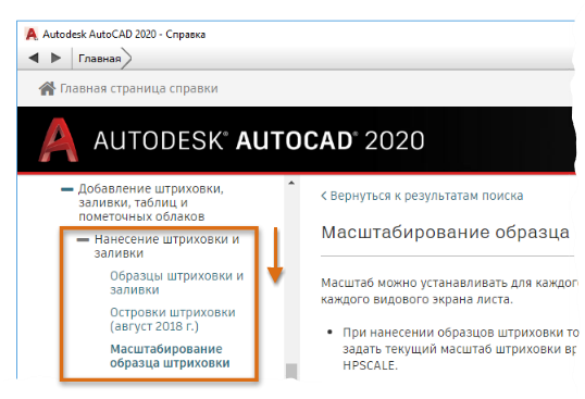

  6. В продолжение откройте раздел понятий Масштабирование образца штриховки.
  7. Мы достигли цели поиска — раздела о масштабировании штриховок, но давайте продолжим наше исследование, чтобы узнать о дополнительных возможностях.

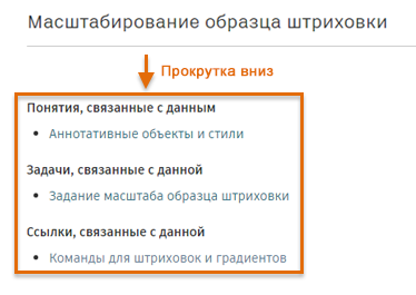

  8. Прокрутите раздел до конца на панели справа. Обратите внимание на три типа ссылок: «Связанные понятия», «Связанные задачи» и «Связанные ссылки».
    Они представляют три основных типа информации: описание понятий, поэтапные задачи и ссылки на связанные команды и системные переменные.
  9. Далее прокрутите содержание на панели слева.
    Обратите внимание, что содержание автоматически разворачивается и отображаются основные разделы понятий, относящихся к штриховкам и заливкам.
    Содержание можно использовать для просмотра списка взаимосвязанных разделов, посвященных штриховкам. Кроме того, его можно использовать для перехода к интересующему разделу.
  10. Щелкните раздел Образцы штриховки и заливки и просмотрите его на панели справа.

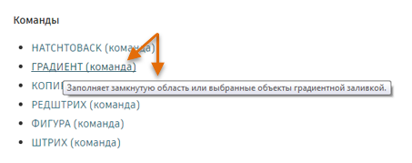

  11. Прокрутите раздел до конца и щелкните Команды для штриховок и градиентов.

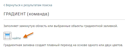

  12. В списке команд нажмите ГРАДИЕНТ (команда).
    При наведении указателя на ссылку отображается подсказка с описанием, из которой можно узнать о функциональном назначении команды.

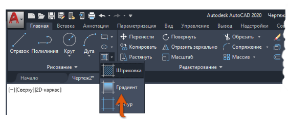

  13. Переместите окно справки, чтобы оно не закрывало ленту AutoCAD. Затем в разделе градиента нажмите ссылку поиска, показанную ниже.
    В результате на ленте откроется нужная вкладка и отобразится мерцающая стрелка, указывающая на расположение команды.

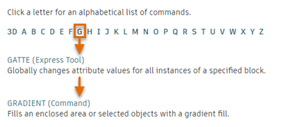

Если вам известно имя команды, к ней можно быстро получить доступ на главной странице справки в разделе быстрых ссылок. Выполните указанные ниже действия, чтобы получить доступ к команде.

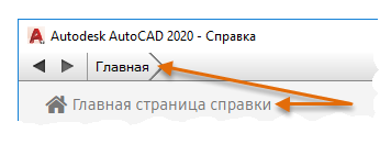

  1. Из раздела градиента перейдите на главную страницу справки.
  2. На панели справа выберите ссылку «Команды».
  3. Щелкните букву «Г», чтобы просмотреть список команд и прокрутите вниз, чтобы найти ссылку на команду ГРАДИЕНТ.
