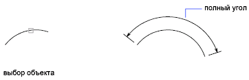

Задание длины объекта или угла дуги равными абсолютной величине, отсчитываемой от фиксированного конца объекта. Параметр "Всего" также устанавливает для внутреннего угла выбранной дуги значение заданного полного угла.

Задание угла выбранной дуги
