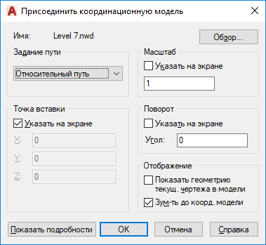

Отображаются следующие параметры.
Указание координационной модели, выбранной для присоединения.
Вызов диалогового окна "Выбрать координационную модель" (стандартное окно выбора файлов).
Указание способа обнаружения и загрузки файла координационной модели: полный (абсолютный) путь, относительный путь (к чертежу файла-владельца), путь не задан (файл находится в той же папке, что и чертеж файла-владельца). По умолчанию выбран параметр «Относительный путь». Используйте системную переменную REFPATHTYPE, чтобы изменить тип пути по умолчанию.
Определение места присоединения в чертеже точки вставки для координационной модели. По умолчанию установлен флажок "Указать на экране". Точкой вставки по умолчанию считается 0,0,0.
Отображение запроса на указание базовой точки координационной модели после закрытия диалогового окна. Задание параметра в командной строке или с помощью устройства указания. Если же флажок "Указать на экране" снят, координаты X, Y и Z точки вставки задаются в диалоговом окне.
Значение координаты X.
Значение координаты Y.
Значение координаты Z.
Задание относительного масштаба координационной модели.
Отображение запроса на указание масштаба координационной модели после закрытия диалогового окна. Задание параметра в командной строке или с помощью устройства указания.
Если флажок сброшен, масштабный коэффициент задается в диалоговом окне. Масштаб по умолчанию равен 1.
Определение угла поворота для координационной модели.
Отображение запроса на указание угла поворота для координационной модели после закрытия диалогового окна. Задание параметра в командной строке или с помощью устройства указания.
Если же флажок "Указать на экране" снят, угол поворота изображения задается в диалоговом окне. По умолчанию угол равен 0.
Отображение пути к месту расположения файла координационной модели.
Отображение пути, сохраняемого вместе с чертежом при присоединении файла координационной модели. Этот путь определяется настройкой "Тип пути".
