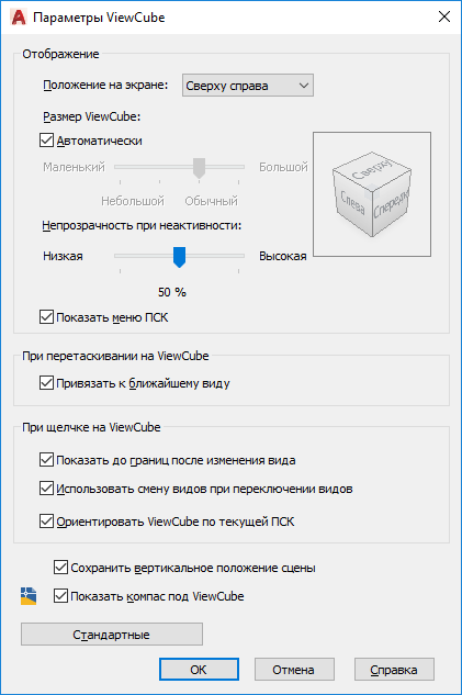

Отображаются следующие параметры.
Определение угла видового экрана, в котором отображается ViewCube (Видовой куб).
(системная переменная NAVVCUBELOCATION)
Задание размера инструмента ViewCube (Видовой куб).
(системная переменная NAVVCUBESIZE)
Чтобы размер инструмента ViewCube (Видовой куб) соответствовал текущему размеру активного видового экрана, масштабному коэффициенту активного листа или окну чертежа, следует выбрать параметр "Автоматически".
Управление непрозрачностью неактивного инструмента ViewCube (Видовой куб).
(системная переменная NAVVCUBEOPACITY)
Просмотр инструмента ViewCube (Видовой куб) в реальном времени на основе текущих настроек.
Управляет отображением раскрывающегося меню ПСК под инструментом ViewCube (Видовой куб).
Определяет, будет ли настройка текущего вида при изменении этого вида путем перетаскивания инструмента ViewCube (Видовой куб) выполняться по ближайшему стандартному виду.
Определяет возможность принудительной подгонки модели по размерам текущего видового экрана при изменении вида.
Управляет плавностью переходов при переключении между видами.
Определяет, как ориентирован ViewCube (Видовой куб): в соответствии с текущей ПСК или с МСК.
(системная переменная NAVVCUBEORIENT)
Определяет, возможно ли такое изменение точки обзора модели, чтобы модель оказалась перевернутой.
Управляет отображением компаса под инструментом ViewCube (Видовой куб). Указанное на компасе направление на север является значением, которое определяется системной переменной NORTHDIRECTION.
Применение к инструменту ViewCube (Видовой куб) параметров, принятых по умолчанию.
