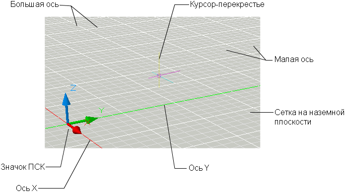

-  Нулевая плоскость. Если включено перспективное проецирование, плоскость ПСК XY отображается в виде нулевой плоскости с градиентным цветом. На нулевой плоскости отображается градиент от опущенного дальнего плана до опущенного ближнего плана.
-  Цвет неба. Область, не покрытая нулевой плоскостью, является небом, на котором отображается градиентный цвет от дальнего плана неба до ближнего плана неба.
-  Поднятая нулевая плоскость. Если нулевая плоскость рассматривается снизу, на ней отображается градиент от поднятого дальнего плана до поднятого ближнего плана.
-  Сетка нулевой плоскости. Если перспективное проецирование включено, сетка отображается в виде сетки нулевой плоскости. Цвета задаются для линий основной сетки, линий малой сетки и линий осей.
