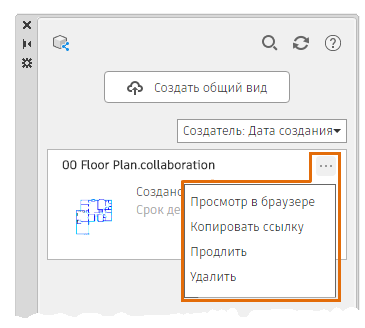

Список общих видов
Для каждого общего вида отображается миниатюра и основные сведения.
Порядок сортировки
Отображение общих видов в указанном порядке: дата создания, название, дата окончания срока действия.

  • Дополнительные операции доступны в меню (...) для каждого общего вида в списке.
Дополнительно (...)
Управление общими видами в меню «Дополнительно»
Просмотр в браузере
Открытие браузера и отображение сохраненного вида в бесплатном средстве просмотра Autodesk.
Копировать ссылку
Копирование ссылки на вид из учетной записи Autodesk в интернете и на мобильных устройствах в буфер обмена Windows. Эту ссылку можно вставить в сообщение электронной почты или другой источник, допускающий использование гиперссылки (для открытия общего вида в браузере клиентов и коллег).
Продлить
Добавление 30 дней с текущей даты до автоматического удаления общего вида из учетной записи Autodesk в интернете и на мобильных устройствах.
Удалить
Удаление общего вида из учетной записи Autodesk в интернете и на мобильных устройствах.
