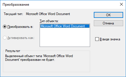

Данное диалоговое окно позволяет сменить приложение-источник для выбранного внедренного объекта.
Нажмите правую кнопку мыши на внедренном объекте и выберите "OLE"  "Преобразовать".
"Преобразовать".
Отображаются следующие параметры.
Отображает тип преобразуемого или активизируемого объекта.
Отображает список доступных типов объектов. При выборе объекта AutoCAD текст преобразуется в многострочный текст (мтекст), файлы электронных таблиц — в табличные объекты, а растровые файлы — в объекты-изображения.
Задает режим преобразования типа внедренного объекта в тип, указанный в списке "Тип объекта".
Объект активизируется как имеющий тип, указанный в списке "Тип объекта", но после редактирования возвращается к своему исходному типу.
Отображение значка приложения-источника в чертеже. Внедренная (связанная) информация раскрывается после двойного нажатия левой кнопки мыши на значке.
Отображается диалоговое окно "Смена значка". Данный параметр появляется только после включения параметра "В виде значка".
Содержит описание результата применения выбранных в диалоговом окне "Преобразование" опций.
