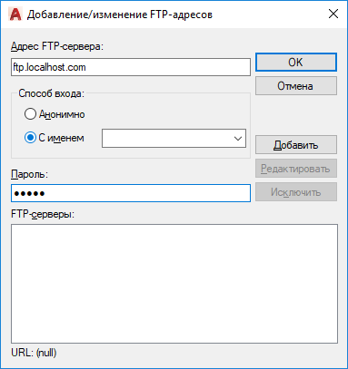

В этом диалоговом окне задаются FTP-серверы, по которым можно перемещаться в стандартных диалоговых окнах выбора файлов.
ОТКРЫТЬ (команда) найти
Для такого перемещения нужно предварительно нажать кнопку "FTP" в левой части окна выбора файлов.
Чтобы вызвать диалоговое окно "Добавление/изменение FTP-адресов" в стандартном диалоговом окне выбора файлов, следует выбрать "Сервис"  "Добавление/изменение FTP-адресов".
Отображаются следующие параметры.
Сетевой адрес FTP-сервера (например, ftp.autodesk.com).
Способ входа пользователя на FTP-сервер: анонимно или под заданным именем.
Вход на FTP-сервер в качестве анонимного пользователя. Если FTP-сервер не допускает такого способа входа, необходимо перевести переключатель в положение "С именем" и ввести имя.
Вход на FTP-сервер с указанием имени пользователя.
Пароль для входа на FTP-сервер.
Добавление нового FTP-узла в список FTP-серверов, доступных в стандартных диалоговых окнах выбора файлов.
Изменение параметров для выбранного FTP-сервера (названия сервера, имени для входа и пароля).
Исключение выбранного FTP-узла из списка FTP-серверов, доступных в стандартных диалоговых окнах выбора файлов.
Список FTP-серверов, доступных для просмотра в стандартных диалоговых окнах выбора файлов.
Адрес URL выбранного FTP-сервера.
