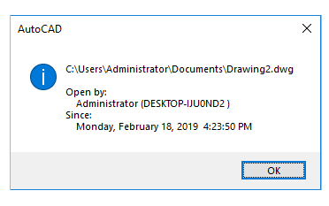

Команда КЕМОТКРЫТ позволяет узнать, какой пользователь открыл определенный файл чертежа.
После указания файла чертежа отображается информация о файле, которая включает в себя полный путь к файлу, имя текущего пользователя, имя компьютера и дата и время, когда чертеж был открыт. Аналогичная информация автоматически отображается при попытке открытия файла чертежа, уже открытого другим пользователем.
Информация, выводимая командой КЕМОТКРЫТ, хранится во временном файле DWL с тем же именем, что и файл чертежа. При закрытии файла этот файл DWL удаляется.
