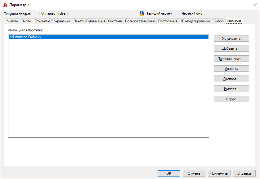

НАСТРОЙКА (команда) найти
Отображаются следующие параметры.
Список доступных профилей.
Устанавливает выбранный в списке профиль текущим.
Отображение диалогового окна "Добавление профиля" для сохранения выбранного профиля под другим именем.
Отображение диалогового окна "Переименование профиля" для изменения имени и описания выбранного профиля. Данную функцию следует использовать при необходимости изменить имя и описание профиля, оставив без изменения текущие установки.
Удаление выбранного профиля (если он не является текущим).
Экспорт профиля с расширением .arg для совместного использования с другими пользователями.
Импорт профиля (файла с расширением .arg), созданного параметром экспорта.
Изменяет установки выбранного в списке профиля на стандартные.
