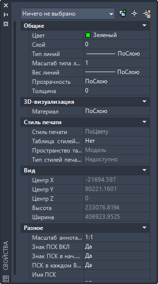

		Использование палитры свойств
		 Палитра свойств предоставляет наиболее полный список всех параметров свойств.
- Если объекты не выбраны, можно просматривать и изменять текущие свойства, которые будут использоваться для всех новых объектов.
- Если выбран один объект, можно просматривать и изменять свойства этого объекта.
- При выборе нескольких объектов можно просматривать и изменять их общие свойства.

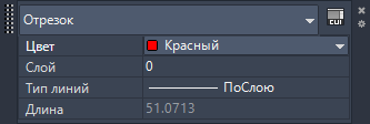

		Использование палитры быстрых свойств
		 Можно дважды щелкнуть мышью объект, чтобы открыть палитру быстрых свойств и изменить ее свойства.

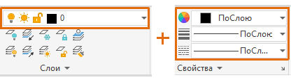

		Использование панели "Свойства" на ленте
		 На вкладке "Вернуть" ленты воспользуйтесь панелями "Слои" или "Свойства" для подтверждения или изменения настроек наиболее часто используемых свойства: слой, цвет, толщина линии и тип линий.
		 Если объекты не выбраны, в выделенных выше раскрывающихся списках отображаются текущие настройки чертежа. При выборе объекта в раскрывающихся списках отображаются параметры свойства для этого объекта.
