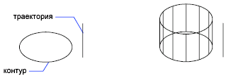

Задание длины и направления выдавливания с помощью двух указанных точек. (Направление выдавливания не может быть параллельным плоскости кривой сдвига, созданной выдавливанием).
Задание траектории выдавливания на основе выбранного объекта. Траектория перемещается к центру тяжести профиля. Затем профиль выбранного объекта выдавливается вдоль выбранной траектории для создания тел или поверхностей.
Траектория не должна принадлежать той же плоскости, что и объект, и не должна иметь участков большой кривизны.
Выдавливание начинается от плоскости объекта и сохраняет его ориентацию относительно траектории.
Если в траектории имеется излом, программа выполняет выдавливание объекта в направлении каждого сегмента, а затем выполняет в месте соединения скос в плоскости, делящей пополам угол между сегментами. Если траектория замкнута, объект должен лежать в плоскости скашивания. Только в этом случае начальное и конечное сечения тела будут совпадать. Если объект не лежит в плоскости скашивания, он будет поворачиваться до тех пор, пока не окажется в плоскости скашивания.
