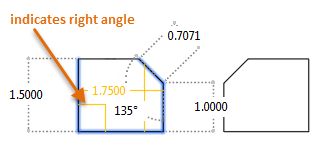

Команда ИЗМЕРИТЬГЕОМ включает несколько параметров, позволяющих создавать отчеты о расстояниях, углах, радиусах и некоторых других измерениях.
Параметр «Экспресс», используемый по умолчанию, позволяет быстро определять несколько расстояний и углов при перемещении курсора над 2D-геометрическими объектами, рядом с ними и между ними.
Как показано в левом нижнем углу изображения, оранжевый прямоугольник служит указанием на прямой угол.
Но если необходимо, чтобы вместо него по умолчанию применялись последние использованные настройки, выберите параметр «Режим» в меню команды ИЗМЕРИТЬГЕОМ.
