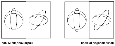

Задает режим проецирования, который используется при удлинении объектов.
Без проецирования. Удлиняются только объекты, пересекающиеся в 3D пространстве с граничными кромками.

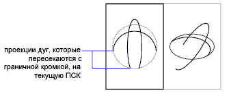

Задание проецирования на плоскость XY текущей ПСК. Удлиняются объекты, не пересекающиеся в 3D пространстве с граничными кромками.
Проецирование вдоль текущего направления взгляда.
