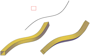

Создание 3D тела или поверхности путем сдвига профиля вдоль траектории.
 Команда СДВИГ позволяет создать тело или поверхность путем удлинения формы профиля (сдвигаемого объекта) вдоль заданной траектории. При выполнении сдвига профиля вдоль траектории он перемещается и выравнивается по нормали (перпендикулярно) к траектории. Разомкнутые профили создают поверхности, а замкнутые профили — тела или поверхности.

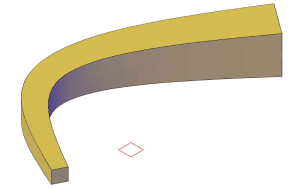

-  Выравнивание. Если профиль не находится в одной плоскости с траекторией сдвига, задайте режим выравнивания профиля по траектории сдвига.
-  Базовая точка. Для сдвига вдоль профиля задается базовая точка на профиле.
-  Масштаб. Значение, с учетом которого будет изменяться размер объекта от начала до конца операции сдвига. Для ограничения масштабирования объекта зависимостью вводится математическое выражение.

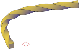

-  Закручивание. При вводе угла закручивания объект поворачивается по длине профиля. Для ограничения угла закручивания объекта зависимостью вводится математическое выражение.
