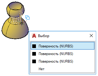

В 3D-видах некоторые объекты или подобъекты (грани, ребра и вершины) могут быть скрыты за другими геометрическими объектами. С помощью клавиш CTRL+ПРОБЕЛ можно выполнять циклический перебор скрытых подобъектов до тех пор, пока объект, который требуется выбрать, не будет выделен.
Например, когда выбираются грани 3D-тела ящика, первой обнаруживается грань на переднем плане. Для циклического перебора скрытых граней нажимайте Ctrl + пробел. Когда грань, которую требуется выбрать, будет выделена, продолжая удерживать нажатой клавишу Ctrl, выберите грань.
Одним из способов нахождения скрытых подобъектов является включение списка циклического выбора на вкладке "Циклический выбор" в диалоговом окне "Режимы рисования". Затем из списка можно выбрать подобъект.
