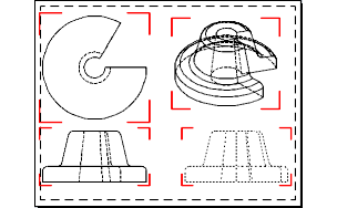

Обновление видов чертежа, которые устарели из-за изменения исходной модели.
При отключенном автообновлении устаревшие виды чертежа выделяются красными маркерами на углах границ вида.
  Когда выполнение команды завершается, отображается сообщение «Вид(ы) N успешно обновлен(ы)».
