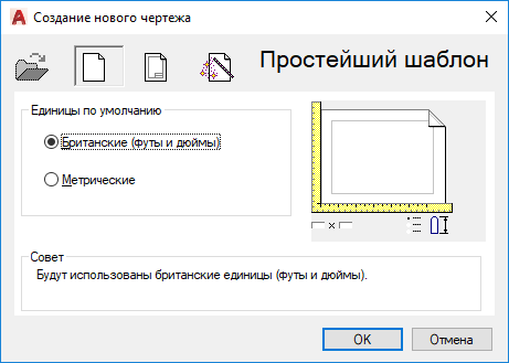

С помощью параметра "С самого начала" можно создать новый чертеж с использованием британской или метрической системы единиц по умолчанию. С помощью параметра "По шаблону" можно создать новый чертеж с использованием настроек, заданных в выбранном шаблоне чертежа. С помощью параметра "Вызов Мастера" можно создать новый чертеж с использованием настроек, заданных в окне Мастера быстрой подготовки или Мастера детальной подготовки. (первый параметр - "Открытие чертежа" - недоступен при использовании команды СОЗДАТЬ. Для открытия чертежа служит команда ОТКРЫТЬ.)
Отображаются следующие параметры.
Создание нового чертежа с использованием установленных по умолчанию единиц измерения (британских или метрических) [системная переменная MEASUREINIT]. Сменить систему измерений можно и позже, в процессе работы над чертежом, присвоив новое значение системной переменной MEASUREMENT. Файл Drawing1.dwg открывается при запуске программы и является чертежом на основе простейшего шаблона.
Создание нового чертежа, использующего британские систему единиц измерения. При этом размер области рисования (лимиты сетки) по умолчанию равен 12 на 9 дюймов.
Создание нового чертежа, использующего метрическую систему единиц измерения. При этом размер области рисования (лимиты сетки) по умолчанию равен 429 на 297 дюймов.
Отображает описание используемых параметров единиц измерения.

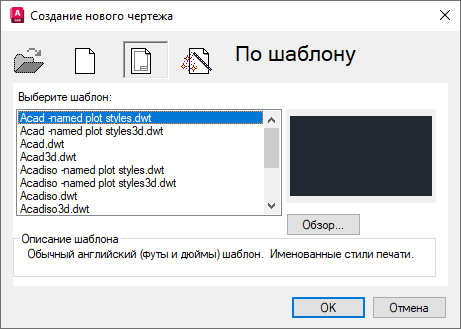

Создание нового чертежа на основе шаблона. В шаблонах чертежей хранятся различные параметры чертежа, в том числе стандартные слои, размерные стили и виды. В отличие от других файлов чертежей, файлы шаблонов имеют расширение .dwt. Обычно шаблоны находятся в папке template.
Несколько стандартных шаблонов для чертежей поставляются вместе с программой. Можно создавать пользовательские шаблоны чертежей, сохраняя чертежи в качестве файлов шаблонов чертежа или изменяя разрешения в именах файлов чертежей на DWT.
Вывод списка всех существующих файлов DWT, находящихся в папке, которая задана в диалоговом окне "Параметры". Выбрать файл в качестве основы для создания нового чертежа.
Отображает миниатюру выбранного файла.
Вызов диалогового окна "Выбор файла шаблона" (стандартное диалоговое окно выбора файлов), в котором можно указать шаблон, не попавший в список выбора шаблонов.
Отображает описание выбранного шаблона. При создании собственного шаблона можно использовать диалоговое окно "Параметры шаблона" для ввода текста, который должен отображаться. См. команду СОХРАНИТЬКАК.

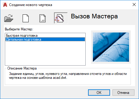

Пошаговые инструкции для задания параметров нового чертежа. Существует две разновидности Мастеров: Мастер быстрой подготовки и Мастер детальной подготовки.
Отображает диалоговое окно мастера быстрой подготовки, в котором можно задать единицы и область для размещения нового чертежа. Мастер быстрой подготовки также устанавливает подходящие значения высоты текста, шага привязки и прочих параметров.
Отображает диалоговое окно мастера детальной подготовки, в котором можно задать линейные и угловые единицы, способ отсчета углов и область для размещения нового чертежа. Мастер детальной подготовки также устанавливает подходящие значения высоты текста, шага привязки и прочих параметров.
Отображает описание выбранного Мастера.
