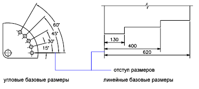

- Задавать интервал между соседними размерными линиями в базовых размерах.
