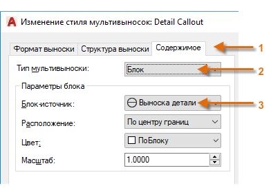

Можно создать собственные стили мультивыносок с помощью раскрывающегося списка в расширенной панели "Аннотации" или с помощью окна командной строки и команды МВЫНОСКАСТИЛЬ.
Например, для создания стиля выносного элемента запустите команду МВЫНОСКАСТИЛЬ. В Диспетчере стилей мультивыносок нажмите "Создать" и выберите описательное имя для нового стиля мультивыноски. Щелкните вкладку "Содержимое", выберите "Блок", а затем — "Выноска детали", как показано на рисунке.
