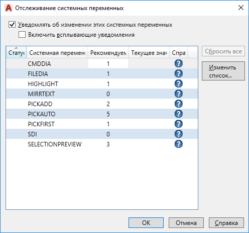

Отслеживание системных переменных и уведомление об изменении их предпочтительных значений.
СИСТПЕРЕММОНИТОР (команда)
   В большинстве случаев это происходит, когда пользовательская процедура отменена. Можно сбросить системные переменные, для которых восстановлено предпочтительное значение.
  Отображаются следующие параметры.
  - Уведомлять об изменении этих системных переменных
- Отслеживание изменений системных переменных из списка и вывод уведомлений о несоответствии текущих значений предпочтительным. (системная переменная SYSMON)
- Разрешить уведомления
- Если системная переменная не соответствует предпочтительному значению, отображается всплывающее уведомление.
- Список системных переменных
- Отображение отслеживаемых системных переменных и их статуса, предполагаемых и текущих значений, а также доступ к отдельной теме справки по системным переменным.
		  Прим.: Если настройка системной перемененной изменена до того как переменная добавлена в список, в качестве предпочтительного значения отобразится текущее значение (не исходное).
		   Состояние  указывает, что текущее значение системной переменной отличается от предпочтительного значения. указывает, что текущее значение системной переменной отличается от предпочтительного значения.
- Сбросить все
- Замена текущего значения на предпочтительное для всех системных переменных.
- Редактировать список
- Вывод диалогового окна "Редактирование списка системных переменных".
