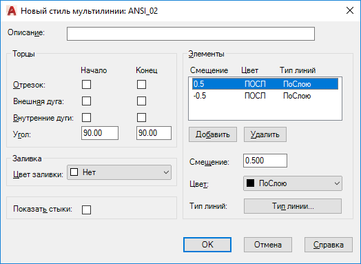

Устанавливает свойства и элементы для нового стиля мультилинии или изменяет их для существующего стиля.
МЛСТИЛЬ (команда) найти:
Отображаются следующие параметры.
Задание описания для стиля мультилинии.

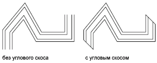

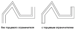

Управление простановкой торцевых ограничителей в начале и конце мультилинии.
Отображает прямолинейный сегмент на каждом конце мультилинии.

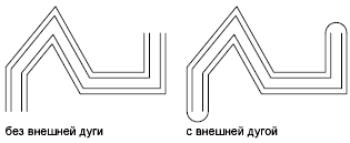

Отображает дугу между крайними элементами мультилинии.

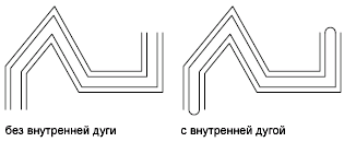

Отображает дугу между парами внутренних элементов. Если число элементов нечетно, центральный элемент не включается в соединение. Например, если мультилиния состоит из шести элементов, внутренние дуги соединяют 2-й элемент с 5-м, а 3-й элемент — с 4-м. Если мультилиния состоит из семи элементов, внутренние дуги соединяют 2-й элемент с 6-м, а 3-й элемент — с 5-м. Элемент 4 остается несоединенным.

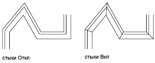

Управление отображением стыков в вершинах сегментов мультилинии. Стыки мультилиний иногда называются сгибами.
Устанавливает свойства, например смещение, цвет и тип линии, для новых и существующих элементов мультилиний.
Отображает все элементы текущего стиля мультилинии. Для каждого элемента стиля определяется смещение от центра мультилинии, цвет и тип линии. Элементы отображаются в убывающем порядке значений смещений.
Добавляет новый элемент в стиль мультилинии. Опция не доступна, пока не выбраны цвет или тип линии для стиля мультилинии, отличного от СТАНДАРТ.
Удаляет элемент из стиля мультилинии.
Задает смещение для каждого элемента стиля мультилинии.
Отображает и устанавливает цвет элементов стиля мультилинии. При нажатии кнопки "Выбор цвета" открывается диалоговое окно "Выбор цвета".
Отображает и устанавливает тип линии для элементов стиля мультилинии. При нажатии кнопки "Тип линий" открывается диалоговое окно "Выбор типа линий", в котором перечислены загруженные типы линий. Чтобы загрузить новый тип линий, нажмите кнопку "Загрузить". Отображается диалоговое окно "Загрузка/перезагрузка типов линий".
