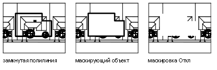

Маскирующий объект — это многоугольник фонового цвета, который перекрывает объекты чертежа. Область маскировки определяется рамкой маскировки. Ее можно включить для выполнения редактирования и отключить для вывода на печать.
