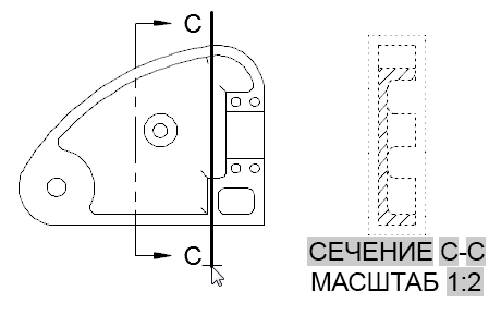

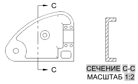

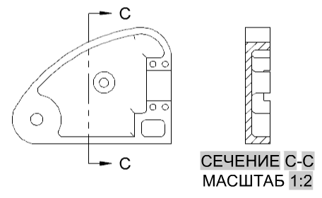

Определения расстояния по глубине, благодаря чему можно включать в сечение геометрию за пределами секущей плоскости линии сечения или же исключать эту геометрию из сечения.
Этот параметр доступен только после размещения сечения на листе и при условии, что для параметра "Глубина" выбрано значение "Расстояние".
