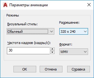

Задает параметры записи анимации 3D навигации.
НАСТРОЙКА (команда) найти:
Отображаются следующие параметры.
Определяет установки в файле анимации.
Отображает список визуальных стилей и наборы параметров визуализации, которые можно применить к анимационному файлу.
Выводит список возможных разрешений. По умолчанию используется значение 320 х 240.
Задает частоту кадров (в секундах). Допустимы значения от 1 до 60. Значение по умолчанию: 30.
Задает список форматов вывода анимации. Поддерживаемые форматы - AVI, MPG, WMV и MOV.
