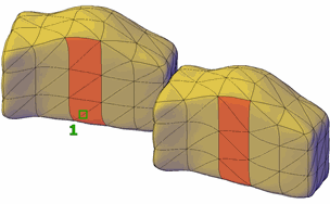

Обращение ребра, прилегающего к двум треугольным граням сети.
Можно изменить форму смежных треугольных граней путем поворота их общей кромки. Общая кромка выбранных граней поворачивается, пересекая вершину каждой грани.
Отображаются следующие запросы.
Задание одной из двух изменяемых граней. Щелкните на треугольной грани сети.
Задание второй из двух изменяемых граней. Щелкните на треугольной грани сети рядом с первой выбранной гранью.
