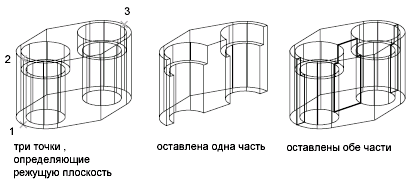

Изменение 3D-тел и поверхностей путем срезания или разделения существующих объектов.
Используйте команду РАЗРЕЗ для создания разрезов 3D-тела или поверхности; при этом необходимо указать секущую плоскость или выбрать поверхность.
Можно сохранить в чертеже одну из частей разрезанного объекта или обе части.
Разрезанные объекты наследуют слой и цвет исходного объекта, однако в результате объекты-тела или поверхности не наследуют журнал исходных объектов.
