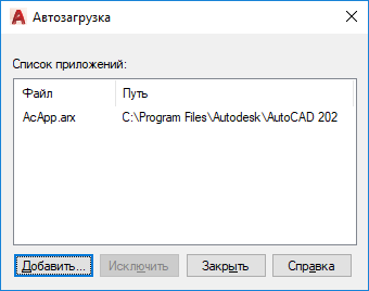

Добавление и удаление файлов приложений из списка автозагрузки. Добавление и удаление файлов приложений из списка автозагрузки.
ЗАГПРИЛ (команда) найти: «Содержимое»
Отображаются следующие параметры.
Отображение упорядоченного по алфавиту (по именам файлов) списка файлов приложений для загрузки при запуске.
Отображение диалогового окна "Добавление файла в список автозагрузки". В этом диалоговом окне можно выбрать файлы для добавления в список автозагрузки.
Удаление выбранных файлов из списка автозагрузки.
