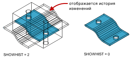

Составные объекты, созданные с помощью логических операций, сохраняют историю своих исходных компонентов, которая может быть отображена и изменена.
Форму составного объекта можно изменять путем редактирования выделенного каркасного изображения его исходных компонентов. Если для свойства "Показать журнал" установлено значение 1 (Вкл), то каркасы исходных форм, включая удаленные формы, отображаются в режиме затенения. (Также этой настройкой управляет системная переменная SHOWHIST.)
Чтобы сохранить историю построения исходных элементов составных объектов, следует во время выполнения логической операции установить для свойства "Журнал" значение "Записать" (Вкл.) в палитре свойств. Для установки этого свойства также можно использовать системную переменную SOLIDHIST.
Во время изменения составного объекта можно вывести его журнал. Затем с помощью ручек, имеющихся на подобъекте с историей, можно изменить сам объект.
Удалить историю построения выбранного составного объекта можно путем задания для его свойства "Журнал" значения "Нет" или вводом команды ГРПРЕД. После удаления истории построения выбор и редактирование исходных и удаленных компонентов тела становятся невозможными. Повторно установить сохранение истории построения тела можно путем задания для его свойства "Журнал" значения "Записать".
Удаление истории построения составного объекта может быть полезным, когда ведется работа со сложными составными телами. Таким образом можно создать сложный составной объект, а затем определить его в качестве базовой формы для последующих операций с составными объектами.
