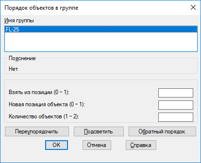

КЛГРУППА (команда) найти: «Порядок»
Отображаются следующие параметры.
Список имен групп.
Вывод описания для выбранной группы.
Задание текущей позиции (порядкового номера) изменяемого объекта.
Задание нового порядкового номера объекта в группе.
Задание количества объектов, порядок которых изменяется. Также допускается задание интервала порядковых номеров объектов.
Изменение порядковых номеров объектов группы.
По одному, в соответствии с порядковым номером в группе, отображает в области рисования объекты выбранной группы.
Изменение порядка следования объектов на противоположный.
