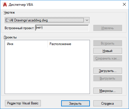

Служит для загрузки, выгрузки, сохранения, создания, встраивания и извлечения проектов Visual Basic for Applications (VBA):
VBAMAN (команда) найти
Отображаются следующие параметры.
Задает активный чертеж.
Имя встроенного проекта для чертежа. Если в чертеже нет встроенного проекта, отображается “(нет)”.
Перемещение встроенного проекта из чертежа в глобальный файл проекта. Если проект не был сохранен ни разу, отобразится запрос на его сохранение.
При отрицательном ответе проект извлекается во временный файл.
Выдает список имен и расположений всех проектов, доступных в текущем сеансе работы.
Встраивание выбранного проекта в указанный чертеж. В чертеже может присутствовать только один встроенный проект. Встраивание добавочных проектов не разрешено.
Создается новый проект с именем по умолчанию “Глобальныйn,”, где n является порядковым номером проекта в рамках сеанса.
Сохранение глобального проекта. Данный параметр доступен только при выборе несохраненного глобального проекта.
Отобразится диалоговое окно "Открытие проекта VBA" (см. VBALOAD), с помощью которого можно загрузить имеющийся проект в текущий сеанс работы.
Выгрузка выбранного глобального проекта.
Отображает диалоговое окно "Макросы", в котором можно выполнять, редактировать и удалять макросы VBA.
Вызов Редактора Visual Basic, который позволяет редактировать проекты VBA (модули, формы, ссылки), хранящиеся в открытом чертеже или загруженные в AutoCAD. Кроме того, с помощью редактора Visual Basic можно запускать и отлаживать проекты VBA.
