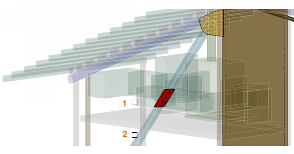

С помощью команды ВЗАИМОД осуществляется поиск пересечений в объектах, состоящих из наборов 3D-тел или поверхностей. При проверке пространственных взаимодействий создаются временные объекты-тела или поверхности и выделяются области пересечения моделей. Можно сравнить два набора объектов или проверить все 3D-тела и поверхности в файле чертежа. В следующем примере пересечение обнаруживается после выбора воздуховода (1) в первом наборе объектов и раскоса (2) во втором наборе объектов.
