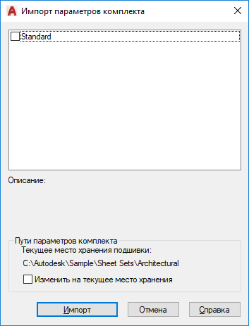

Импорт выбранных параметров комплекта из указанного файла данных подписки.
ПОДШИВКА (команда) найти:
Отображаются следующие параметры.
Список параметров комплекта. Выбрать параметры для импорта в текущую подшивку.
Отображение дополнительного описания, сохраненного вместе с выбранным параметром комплекта.
Отображение места хранения текущей подшивки.
Если выбран этот параметр, места хранения импортируемых подшивок заменяются на места хранения текущих подшивок.
Импорт параметров комплекта в список с пометками.
