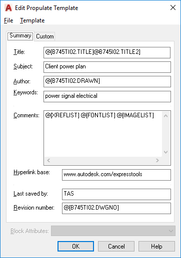

Редактирование шаблонов инструмента PROPULATE
Инструмент PROPULATE использует файл шаблона, чтобы определить, какие значения должны быть вставлены в поля свойств чертежа. Перед использованием файл шаблона должен быть изменен, чтобы указать, какие значения и каких полей необходимо заполнить в диалоговом окне "Свойства чертежа". Можно создать неограниченное количество различных шаблонов, однако активным может быть только один шаблон. Файл шаблона по умолчанию называется template.prp. Самый простой способ редактирования существующего шаблона или создания нового -- с помощью диалогового окна "Редактировать шаблон инструмента PROPULATE".
Параметры меню "Файл"
New... Очистка всех полей редактирования для подготовки к созданию нового шаблона. Отобразится запрос на новое имя файла шаблона, если нажата кнопка "ОК" или в меню выбран параметр "Сохранить".
Open... Открытие существующего файла шаблона.
Save Сохранение редактируемого файла шаблона.
Save As... Сохранение файла шаблона, который в данный момент редактируется, под другим именем.
Параметры меню "Шаблон"
Insert Xref list Вставка команды @[XREFLIST] в текущем местоположении курсора.
Insert Font list Вставка команды @[FONTLIST] в текущем местоположении курсора.
Insert Image list Вставка команды @[IMAGELIST] в текущем местоположении курсора.
Insert Attribute Вставка выбранного значения в список атрибутов блоков в текущем местоположении курсора.
Make active template Выбор шаблона, который в данный момент редактируется, в качестве шаблона по умолчанию. Этот параметр недоступен, если отредактированный шаблон является шаблоном по умолчанию или, если он еще не был сохранен.
Fill from Current Drawing Очистка всех полей редактирования и заполнение их существующими значениями свойств чертежа текущего чертежа. Использовать, если требуется создать шаблон на основе текущего чертежа.
Для редактирования файла шаблона введите текст или специальные параметры вставки в соответствующее поле. Например, при вводе фразы "Центр реконструкции" в поле "Тема", она будет вставлена в поле "Тема" диалогового окна "Свойства чертежа" для каждого чертежа, обработанного с помощью этого шаблона. Помимо литеральных строк, существует четыре специальных команды, которые можно использовать для извлечения специфичной информации и вставки чертежа и вставить их в диалоговое окно "Свойства чертежа".
@[block.attributeTag] Извлечение значения тега атрибута из блока с атрибутами и его вставка в указанное поле. Например: вставка @[title.drawnby] в поле "Автор" заставит инструмент PROPULATE искать на чертеже блок с атрибутами с именем "title", извлечь значение поля атрибута "drawnby", и вставить его в поле "Автор" диалогового окна "Свойства чертежа" данного чертежа. Если в проекте используются обычные блоки, это простой и эффективный способ обновления большого количества чертежей конкретными значениями атрибутов.
@[XREFLIST] Вставка списка внешних ссылок, на данный момент вставленных в текущий чертеж. Вставленные внешние ссылки начинаются с буквы "A". А наложенные внешние ссылки начинаются с буквы "O". Эта функция работает только в поле "Комментарии".
@[FONTLIST] Вставка списка шрифтов, на данный момент используемых в текущем чертеже. Эта функция работает только в поле "Комментарии".
@[IMAGELIST] Вставка списка файлов изображений, на данный момент вставленных в чертеж. Эта функция работает только в поле "Комментарии".
Пример: Ввод @[XREFLIST] @[FONTLIST] @[IMAGELIST] в поле "Комментарии" приведет к следующему:
