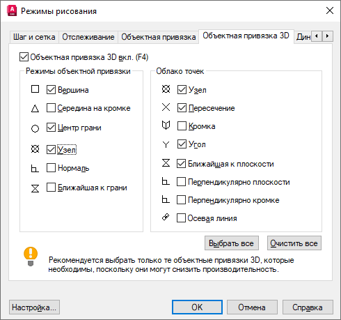

Управление параметрами текущей объектной привязки для 3D-объектов и элементов облака точек.
РЕЖИМРИС (команда)

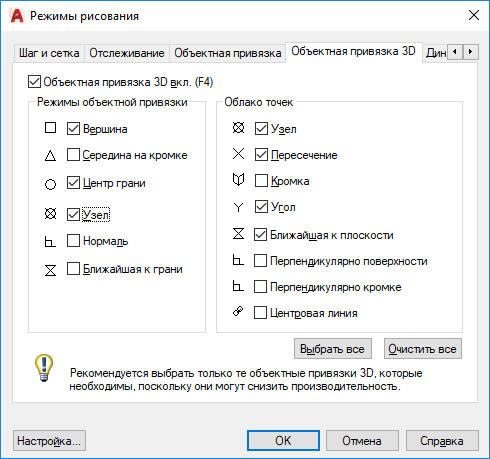

  Параметры текущей объектной привязки (или просто привязки) позволяют точно указывать положение точек привязки на объектах. Если активно несколько объектных привязок, используется та, которая ближе всего расположена к центру прицела. Для циклического перебора объектных привязок используйте клавишу TAB.
Список параметров
  3D объектная привязка вкл
	 Включение и отключение 3D объектной привязки. Когда объектная 3D-привязка включена, отдельные объектные 3D-привязки, выбранные в списке режимов объектной 3D-привязки, становятся активными. (системная переменная 3DOSMODE)
  Режимы объектной привязки
	 Список режимов 3D объектной привязки.
	 - Вершина
			 Привязка к ближайшей вершине 3D объекта.
- Середина на кромке
			 Привязка к средней точке кромки грани.
- Центр грани
			 Привязка к центру грани.
- Узел
			 Привязка к узлу на сплайне.
- Нормаль
			 Привязка к точке по нормали к грани.
- Ближайшая к грани
			 Привязка к точке, ближайшей к грани 3D объекта.
Облако точек
	 Включение и отключение объектных привязок в облаке точек. (системная переменная 3DOSMODE)
Прим.:  Для выполнения некоторых из этих типов объектной привязки к облаку точек требуются сегментированные данные из Autodesk ReCap.
	 - Узел
- Привязка к точке в облаке независимо от наличия сегментированных данных, полученных в результате обработки в ReCap.

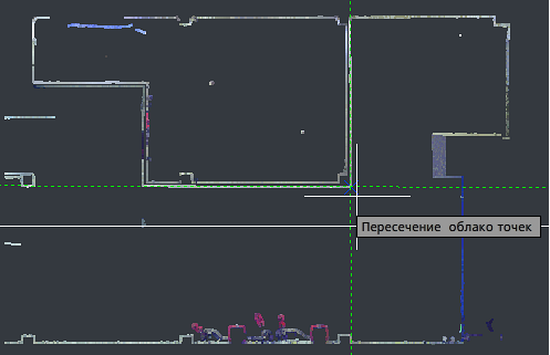

- Пересечение
-  Привязка к пересечению подразумеваемых линий сечения в сегментах облаков точек, рассеченных объектом секущей плоскости. Выполните зумирование для более точной привязки к точке пересечения.

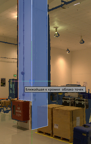

- Ребро
- Привязка к точке на кромке между двумя плоскими сегментами. Если кромка была обнаружена, AutoCAD выполняет отслеживание вдоль нее, не пытаясь найти новые кромки, пока вы не переместите курсор за границы кромки. Если нажать и удерживать клавишу CTRL после обнаружения кромки, AutoCAD будет отслеживать перемещение курсора вдоль кромки, даже если он переместится в другое место.

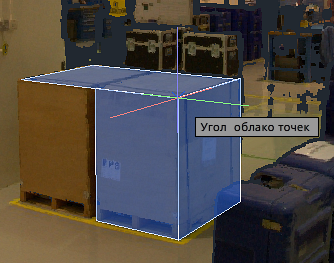

- Угол
- Привязка к точке пересечения (углу) между тремя обнаруженными плоскими сегментами.

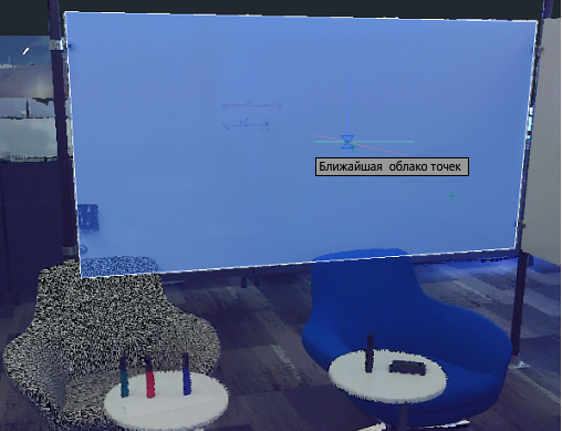

- Ближайшая к плоскости
-  Привязка к ближайшей точке на плоском сегменте. При захвате точки отобразится плоский сегмент, если включено выделение сегмента.
- Перпендикулярно плоскости
			  Привязка к точке перпендикулярно плоскому сегменту. При захвате точки отобразится плоский сегмент, если включено выделение сегмента.
- Перпендикулярно кромке
			  Привязка к точке перпендикулярно линии пересечения между двумя плоскими сегментами.

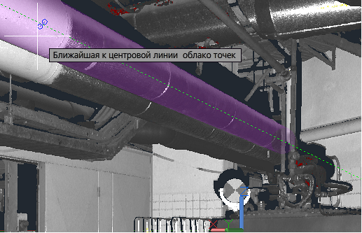

- Осевая линия
- Привязка к осевой линии обнаруженного цилиндрического сегмента в облаке точек.
	 - Выбрать все
			 Включение всех режимов 3D объектной привязки.
- Очистить все
			 Отключение всех режимов 3D объектной привязки.
