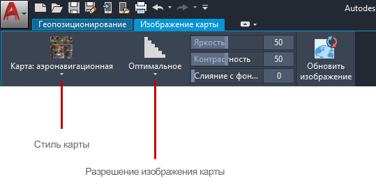

	 При выборе изображения карты на ленте отображается контекстная вкладка "Изображение карты". Эта вкладка отображается, только если выполнен вход в учетную запись на портале Autodesk Account.
  Панель "Свойства"
	 - Стиль карты
- Обновление выбранных изображений карты для отображения в качестве космического снимка (аэронавигационная карта), векторного (дорожная карта) или гибридного изображения.
- Разрешение изображения карты
- Обновление выбранных изображений карты путем загрузки изображения большего или меньшего разрешения из службы онлайн-карт.
- Яркость
- Управление яркостью и (косвенно) контрастностью выбранных изображений карты. Чем оно больше, тем ярче изображение, и тем большее число пикселов окрашиваются в белый цвет при повышении контрастности.
- Контрастность
- Управление контрастностью и (косвенно) слиянием с фоном выбранных изображений карты. Чем оно больше, тем ближе цвет пикселов к одному из двух основных цветов.
- Слияние с фоном
- Управление степенью размытости выбранных изображений карты. Чем оно больше, тем больше пикселов принимают текущий цвет фона. При значении, равном 100, картинка полностью сливается с фоном. Изменение цвета фона экрана приводит к перекрашиванию частично слитых с фоном изображений. При печати автоматически устанавливается белый цвет фона.
Панель "Обновить"
	 - Обновить изображение
- Обновление выбранных изображений карт путем загрузки последних изображений из службы онлайн-карт и, при необходимости, восстановление разрешения изображений до оптимального для просмотра на экране.
