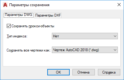

-  В диалоговом окне "Сохранение чертежа" выберите пункт меню "Сервис"  "Параметры". "Параметры".
- В диалоговом окне "Параметры сохранения" из списка "Тип индекса" выберите "Слоевой", "Пространственный" или "Оба" и нажмите "OK".
Прим.:  При сохранении частично открытого чертежа, не имеющего пространственного и слоевого указателей, эта опция недоступна.
- Нажмите кнопку "Сохранить".
