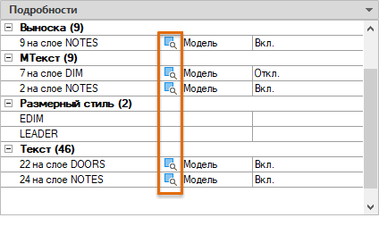

Предварительный просмотр объектов, которые нельзя удалить, и их поиск в чертеже.
Вывод списка объектов, которые используются в текущем чертеже и не могут быть удалены из него.
Чаще всего такие объекты либо используются в чертеже, либо являются стандартными элементами, удаление которых запрещено. Когда выбираются отдельные именованные объекты, выводится информация о том, почему нельзя удалить выбранный элемент.
Отображение предварительной версии выбранного в дереве элемента после нажатия его имени.
Отображение информации о том, почему нельзя удалить выбранный элемент.
