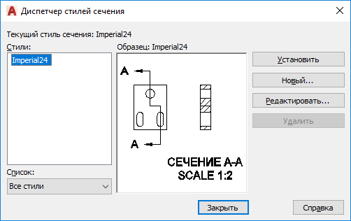

Стили вида сечения определяют внешний вид сечений в документации модели. Стиль задает форматирование линии сечения, метки вида и штриховки.
Отображаются следующие параметры.
Отображение имени стиля сечения, который назначается создаваемым сечениям.
Отображение списка стилей сечения, доступных в текущем файле чертежа. Текущий стиль подсвечивается.
Фильтрация содержимого списка "Стили". При выборе варианта "Все стили" отображаются все стили вида сечения, имеющиеся на чертеже. При выборе варианта "Задействованные стили" отображаются только те стили вида сечения, на которые ссылаются сечения на текущем чертеже.
Отображение примера изображения, содержащего эффекты стиля, выбранного в списке стилей.
Задание стиля сечения, выбранного в списке "Стили" в качестве текущего стиля. Все новые сечения создаются с использованием этого стиля сечения.
Отображение диалогового окна "Создание нового стиля сечения", в котором можно определить новые стили сечения.
