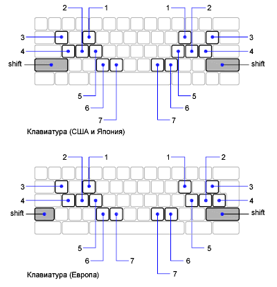

Клавиши на следующем чертеже являются стандартными, однако при необходимости можно изменить назначение клавиш и добавить собственные.
| При нажатой клавише Shift нажмите одну из клавиш временного переопределения, показанных на иллюстрации: | |||
| 1 | Подавление объектной привязки "Конточка" | 5 | Подавление всех привязок и отслеживаний |
| 2 | Принудительный выбор объектной привязки | 6 | Подавление объектной привязки "Центр" |
| 3 | Подавление режима отслеживания объектной привязки | 7 | Подавление объектной привязки "Середина" |
| 4 | Подавление всех объектных привязок | ||
