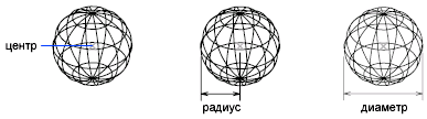

Создание 3D тела - шара.
Создать шар можно путем указания его центральной точки и точки на радиусе. Можно управлять степенью сглаживания 3D тел, например, шара, для которых задан визуальный стиль тонирования или подавления скрытых линий, с помощью системной переменной FACETRES.
Отображаются следующие запросы.
Задание центра шара.
При задании центральной точки шар размещается так, чтобы его центральная ось была параллельна оси Z текущей ПСК. Параллели шара оказываются параллельными плоскости XY.
Задание радиуса шара.
Задание диаметра шара.
Определяет окружность сферы путем задания трех произвольных точек в 3D пространстве. Три заданные точки также определяют плоскость окружности шара.
Определяет окружность сферы путем задания двух произвольных точек в 3D пространстве. Плоскость окружности шара определяется координатой Z первой точки.
Построение шара по заданному радиусу, касательному к двум объектам. Указанные точки касания проецируются на текущую ПСК.
