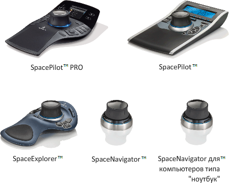

С помощью 3D-мыши 3Dconnexion можно изменять ориентацию и осуществлять навигацию по виду модели. Устройство снабжено чувствительным к нажатию джойстиком, который может гнуться в любом направлении.
При изменении вида с помощью 3D-мыши 3Dconnexion выполняется изменение ориентации инструмента ViewCube (Видовой куб) в соответствии с текущим видом.
С панели навигации можно изменять поведение 3D мыши 3Dconnexion.

С помощью кнопок, доступных в некоторых моделях 3D-мыши 3Dconnexion, можно отображать различные виды (например, вид сверху, спереди, слева, справа или главный вид). Операции, выполняемые по нажатию на эти кнопки, можно настроить в редакторе конфигурации кнопок. По нажатию этих кнопок на устройстве можно выполнять следующие операции:
