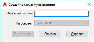

Присваивает имя новому стилю мультилинии и указывает стиль, используемый для начала рисования.
МЛСТИЛЬ (команда) найти:
Отображаются следующие параметры.
Присваивает имя новому стилю мультилинии. Свойства элементов и мультилиний не доступны для редактирования до тех пор, пока не введено новое имя и нажата кнопка "Продолжить".
Определяет стиль мультилинии, используемый для начала рисования. Чтобы сэкономить время, выберите стиль мультилинии, похожий на тот, который необходимо создать.
Отображение диалогового окна "Новый стиль мультилинии".
