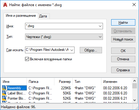

 Чтобы вызвать диалоговое окно "Найти" в стандартном диалоговом окне выбора файлов, следует выбрать меню "Сервис"  "Найти".
 "Найти".
Диалоговое окно "Найти" состоит из следующих вкладок: "Имя и размещение", "Дата изменения".
Дополнительные параметры: "Найти", "Остановить", "Новый поиск", "OK", "Результаты поиска".
Отображаются следующие параметры.
На вкладке "Имя и размещение" задаются критерии поиска файлов по имени, типу и размещению.
Полные имена файлов для поиска или их известные фрагменты. Если нужно указать несколько файлов, следует ввести имена одно за другим, заключая каждое из них в кавычки.
При выполнении поиска могут применяться следующие глобальные символы-шаблоны:
Тип искомых файлов задается в списке "Тип". Следовательно, задавать расширение файлов в поле "Имя" нет необходимости. Например, для того чтобы найти файл house102.dwg, следует ввести house* в поле "Имя" и из списка "Тип" выбрать "Чертежи" (файлы с расширением .dwg).
Типы файлов, учитываемые при поиске. Список ограничен только теми типами, которые поддерживаются текущим стандартным окном выбора файлов.
Папка, в которой выполняется поиск. Имя папки можно ввести с клавиатуры, выбрать из списка или, воспользовавшись кнопкой "Обзор", разыскать в структуре диска. Если указывается несколько папок, каждую из них нужно заключить в кавычки.
Вызов диалогового окна "Обзор папок". В нем можно выбрать папку, в которой должен производиться поиск.
Поиск файлов не только в папке, выбранной в "Где искать", но и во всех папках, вложенных в нее.
Фильтрация найденных файлов по дате создания или изменения.
Поиск без фильтра даты.
Вовлечение в процесс поиска только тех файлов, которые созданы или изменены за указанный промежуток времени.
Поиск файлов по критериям, заданным на обеих вкладках.
Прерывание поиска.
Очистка списков результатов поиска и возврат значений по умолчанию всем критериям поиска.
Закрытие диалогового окна "Поиск файлов" и передача имен, выделенных в списке результатов поиска, в стандартное диалоговое окно выбора файлов.
Все файлы, найденные в ходе поиска. Чтобы передать имя найденного файла в стандартное окно выбора файлов, нужно выделить его в списке и нажать "OK". Если в окне выбора файлов разрешается одновременный выбор нескольких файлов, имена всех их можно передать таким образом за один раз.
