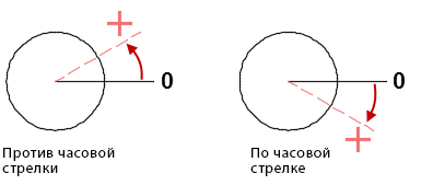

- Направление для угла 0
- Указание направления для угла 0. Формат этого числа зависит от заданной системы нулевого угла. Также можно указать точки, чтобы задать направление: 0 = восток (3 часа)  90 = север (12 часов)  180 = запад (9 часов)  270 = юг (6 часов)
- Отсчет углов по часовой стрелке?
-  Указание направления положительных углов от угла 0.
