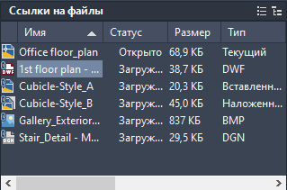

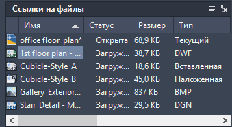

Эти ссылки можно вывести в режиме списка или дерева.
Отображаются следующие параметры.
К содержащимся в списке данным относятся имя, статус, размер файла, тип файла, дата создания и сохраненный путь.
В столбце имени первой записью всегда является имя текущего чертежа, за которым следуют имена дополнительных вставленных файлов, выстроенные в порядке их вставки.
Положение файла ссылки:
Размер вставленной ссылки.
Тип вставленного файла ссылки. Файлы чертежа (внешние ссылки) отображаются как вставки или наложения, для растровых изображений показывается формат, подложки DWF, DWFx, DGN и PDF выводятся списком в порядке вывода соответствующих им типов файлов.
Дата создания или последнего по времени сохранения файла ссылки.
Отображает путь, сохраняемый вместе с чертежом при выполнении вставки файла ссылки.

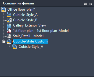

На верхнем уровне дерева всегда показывается текущий чертеж. Файлы ссылок отображаются на следующем уровне. Имеется возможность открывать файлы ссылок, содержащие собственные вложенные ссылки на файлы, и показывать более глубокие уровни. При режиме отображения в виде дерева одновременно можно выбрать только одну ссылку на файл.
