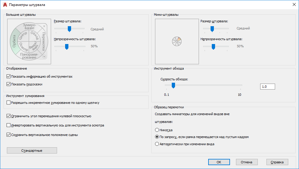

Управление настройками штурвалов.
НАСТРОЙКА (команда) найти:
Отображаются следующие параметры.
Просмотр больших штурвалов в реальном времени на основе текущих настроек.
Задание размера больших штурвалов.
(системная переменная NAVSWHEELSIZEBIG)
Управление прозрачностью больших штурвалов.
(системная переменная NAVSWHEELOPACITYBIG)
Просмотр мини-штурвалов в реальном времени на основе текущих настроек.
Задание размера мини-штурвалов.
(системная переменная NAVSWHEELSIZEMINI)
Управление прозрачностью мини-штурвалов.
(системная переменная NAVSWHEELOPACITYMINI)
Управляет отображением сообщений для активного инструмента.
Управляет отображением подсказок для сегментов штурвала и кнопок на штурвале.
Устанавливает скорость перемещения инструмента обхода.
Применение инкрементного зумирования по однократному щелчку мышью.
Определяет, можно ли корректировать положение текущего вида вдоль оси Z при использовании инструментов осмотра и перемещения вверх/вниз.
Определяет направление перемещения указателя мыши для переноса вверх или вниз исходной и целевой точек текущего вида при использовании инструмента осмотра.
Определяет, возможно ли при использовании инструмента орбиты такое изменение точки обзора на модель, чтобы модель оказалась перевернута.
Управление формированием образцов для просмотра изменений, внесенных без использования штурвала. Созданные образцы используются для инструмента перемотки.
(системная переменная CAPTURETHUMBNAILS)
Определяет отсутствие создаваемых образцов для просмотра при изменении вида за пределами штурвалов.
Создает по запросу образцы для просмотра для инструмента перемотки, когда рамка располагается над пустым кадром.
Автоматически создает образцы для просмотра после изменения каждого вида.
Применяет к штурвалам настройки по умолчанию.
