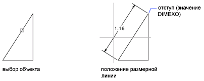

При выборе отрезка или дуги начальными точками выносных линий являются конечные точки объекта. Выносные линии смещены от конечных точек на расстояние, определяемое значением параметра "Отступ от объекта" во вкладке "Линии и стрелки" диалоговых окон "Создание нового размерного стиля", "Редактирование размерного стиля", "Переопределение размерного стиля" (см. команда РЗМСТИЛЬ). Это значение хранится в системной переменной DIMEXO.
При выборе круга начальными точками выносных линий являются концы его диаметра, проведенного через точку выбора. Точка указания берется за начало первой выносной линии.
Указывается точка, через которую проводится размерная линия и которая задает направление выносных линий. После определения положения команда РЗМПАРАЛ завершается.
