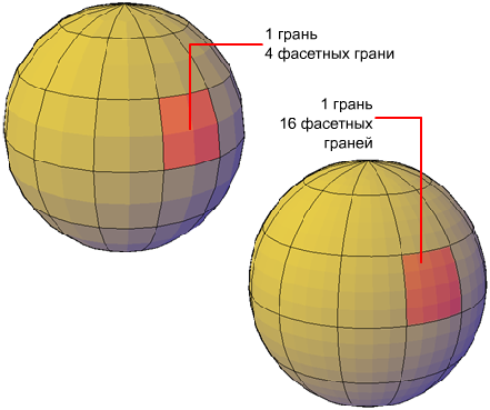

Грани сетей
 Объекты-сети состоят из граней и фасетных граней.
Грани - это неперекрывающиеся элементы, которые (вместе с ребрами и вершинами) образуют базовые модули объекта-сети, которые можно редактировать. При переносе, повороте и масштабировании отдельных граней сети происходит растяжение и деформация окружающих граней, что позволяет избежать возникновения зазоров. Если зазоры возникают, их зачастую можно закрыть путем сглаживания объекта или уточнения отдельных граней.
Фасеты сетей
 Грани сетей имеют специальные структуры-подложки, называемые фасетами. Плотность фасетчатой сетки соответствует степени сглаживания сети. При повышении степени сглаживания плотность фасетчатой сетки также возрастает. Если необходимо ограничить подробное редактирование сети небольшой площадью, можно с помощью уточнения преобразовать фасеты в доступные для редактирования грани.
В отличие от граней, фасеты не могут изменяться по отдельности. Но их можно сделать более видимыми, изменив системную переменную VSLIGHTINGQUALITY.
