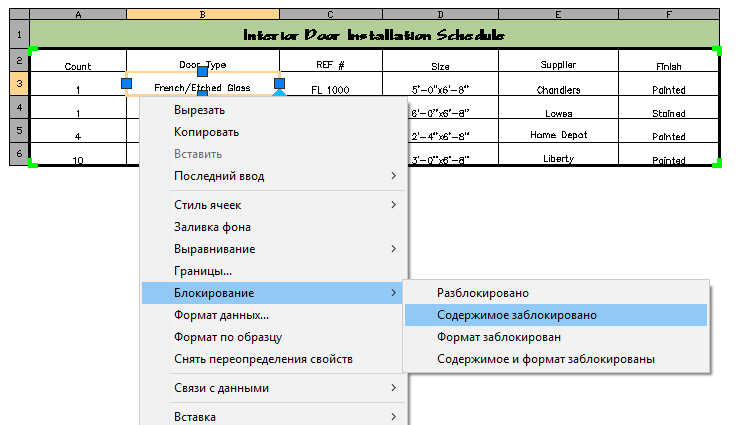

По умолчанию все ячейки таблицы извлечения данных заблокированы для редактирования и разблокированы для изменения формата. Разблокирование и блокирование ячеек для изменения данных и формата осуществляется из контекстного меню таблицы.

Ячейки данных заблокированы по умолчанию для предотвращения непроизвольных изменений. Для редактирования содержимого ячейки ее необходимо разблокировать вручную. При обновлении таблицы предоставляется возможность выбора: перезаписать отредактированные ячейки или не обновлять их.
